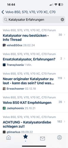

Habe Berichte gelesen, die schon einige Jahre alt sind, deshalb überhaupt auch meine Fragen an dieses Forum. Mich interessieren jetzt natürlich eher zeitnahe Erfahrungen, mit noch bestellbaren Kat-Angeboten. Wenn ich meinen Thread in die Suchmaschine gebe, werden nur unsre beiden Beiträge angezeigt.
Also ich hab einiges an Ergebnissen. Auch aus 2024.
Lass das Wort „Ersatz“ weg. 🙂

So, mal durch gelesen. Die beiden einzig relevanten Threads um Volvo Kats beantworten leider nicht mein akutes Problem. "Neubestückung"z.B. kommt ja nicht in Frage, da Kat geklaut.
Wäre also, wie beschrieben, dankbar für zeitnahe GUTE Erfahrungen mit einem möglichst aktuellen Erstaz-Kat. Vielleicht gibts da draussen in der Volvo Welt doch noch jemanden, der diese gemacht hat...?

Habe Berichte gelesen, die schon einige Jahre alt sind, ....Wenn ich meinen Thread in die Suchmaschine gebe, werden nur unsre beiden Beiträge angezeigt.
Wie suchst Du denn mit Sufu hier ? Mit "ellenlangen" Beschreibungen / Begriffen ?
