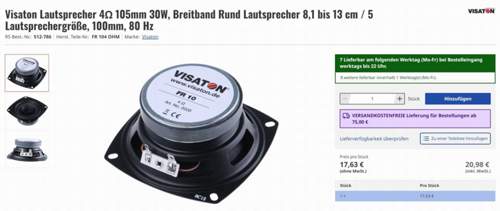

Wirklich preiswert (und passend) sind die Visaton FR10/4 Ohm.
Die klingen garantiert besser als der ganze Nokia/Bose-Kram... 🙄
Siehe Bild & Pdf unten. 😎

Ich habe den Austausch der Lautsprecher in Angriff genommen.
Ich habe mir nicht die Visaton FR 10 besorgt sondern die FR 10 HMP. Nicht, dass es mir auf den Preis ankommt, aber diese waren noch ein bisschen günstiger, und ich dachte, dass die wasserfeste Variante bestimmt nicht schlecht sein kann.
Die originalen Lautsprecher haben tatsächlich 4 Ohm.
Und der Lautsprecher auf der Fahrerseite, von dem ich dachte, dass er noch ganz gut wäre, hat seine besten Tage definitiv hinter sich.
