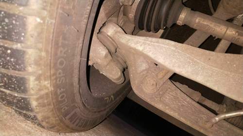

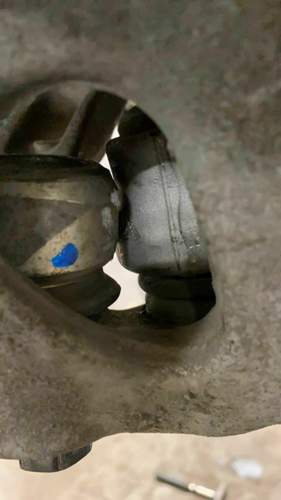

Jetzt wurden heute die beiden Traglenker von Lemförder montiert. Gerade ruft er mir an und sagt, sie passen nicht zum anderen Querlenker. Irgendwie reiben sie und sind ganz schwergängig.
Ich soll die beiden anderen Querlenker auch noch bestellen, vielleicht passen die dann zusammen!?
Die Nummer auf dem Teil ist 8k0407695G und 8k0407696G.
Kann mir jemand helfen das passende Teil von Lemförder zu finden?

Und auf dem Bild sieht man, dass die nach dem Einbau an dem anderen streifen.
Teilenummer 8k0407695G und 8k0407696G

Aber macht das überhaupt Sinn, dass ich jetzt die anderen von Lemförder hab, sie reiben an dem originalen Querlenker ......
Die Idee war den anderen Querlenker auch von Lemförder zu bestellen, in der Hoffnung, dass es dann passt. Meyle kann ja wieder anders sein.
Bin grad irgendwie ratlos, was ich machen soll ....

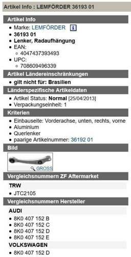

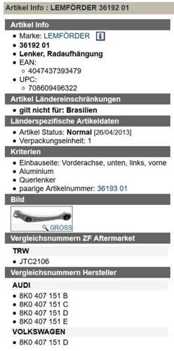

Leider finde ich die von Dir angegebenen Ersatzteilenummern für Dein Model gar nicht.
ZF - Lemförder siehe Anhang.
Bei Audi finde ich ebenfalls:
links vorn: 8K0 407 151 D
rechts vorn: 8K0 407 152 D
mitverwenden je 1x: WHT 000 785 B
Querlenker
Querlenker
Querlenker

Ich kann die von dir angegebene Nummer leider nirgends finden, kann also nichts dazu sagen. Laut 8K0 gehören die zu einem A4 B8. Vielleicht ist die Nummer so alt, dass ich die nicht mehr finde
Vielleicht hat jemand anderes mehr Infos. Aber die Nummern von ZF Lemförder sollten eigentlich stimmen.
