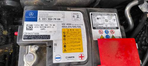

Hallo, welche Batterie von Varta kann ich am besten als Ersatz für A0019827908, 12V, 60Ah, 660A für C-Klasse W205 Bj.2018 Automatik 115 kW (156 PS) nehmen? Danke!

ich würde 70Ah oder 80Ah nehmen.
Ich denke mal hier passen Varta A7 und A6

Warum so viel Ampere? Ich hatte das auch mal bei einem früheren Kfz gemacht, um dann festzustellen, dass die Batterie nicht mehr komplett von der Lichtmaschine geladen wurde. Ergebniss: Sie war früher kaputt und konnte alsbald nicht mehr die Energie zur Verfügung stellen die für den Startvorgang gebraucht wirde, abgesehen davon, dass Sie auch teurer in der Anschaffung ist.
Ich verstehe auch nicht, warum so viele Leute unbedingt mehr Ah wollen. Ich fahre meinen C200 Benziner seit 10 Jahren und wirklich nie waren die 60 Ah zuwenig.
Weiterer Vorteil: Wenn du die Batterie ohne Anlernen erneuern willst, bist du mit gleichem Ah-Wert am besten dran. Das funktioniert absolut problemlos und nach kurzer Zeit merkt das Batteriemanagement, dass die Batterie neu ist - genauso wie es im Laufe der Jahre merkt, wie die Batterie altert.
Einen geänderten Ah-Wert dagegen sollte man ihm idealerweise mitteilen, bei gleichem Ah-Wert ist Anlernen unnötig.
Folgende Batterie hat mein Wagen seit Januar drin (problemlos ohne Anlernen gewechselt):

klar kann man einfach die gleiche nehmen. Bei mir wurde 2020 eine 50Ah Original von Mercedes eingebaut. Ich werde es gegen eine 70er oder 80er tauschen.

Mach ne 80 Ah Varta F21 rein, besonders für Kurzstrecke und Seltenfahrer ist es extrem vorteilhaft die 10 Ah / 20 Ah mehr zu haben, beim Anlassen geht die Batterie nicht so in die Knie und hält dadurch länger.
der Füllgrad bleibt in % (SoC) wird bei einer 60 Ah genau so hoch sein nach Fahrt X wie bei einer 80 Ah. Der Drehstromgenerator hat 2,5 bzw. 3,0 kW - hat der Generator in unserem LKW (2x 110 Ah) auch !
