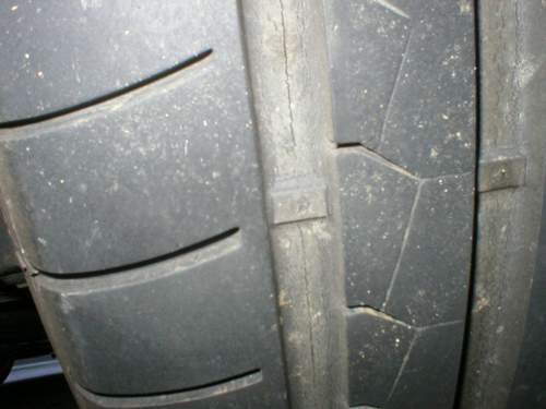

Ich hatte noch nie beschissenere Reifen wie die Dunlop sp sport maxx GT ---einer auf der Vorderachse verschleisst doppelt so schnell wie der andere---hab schon recht/links getauscht aber der eine schmilz wie Butter in der Sonne - beide hinteren haben nach 1,5 Jahren dermaßen Risse das sie ersetzt werden müssen. siehe Bild
normalerweise sehen 10 JAHRE alte Pellen so aus
Reifen-hr
