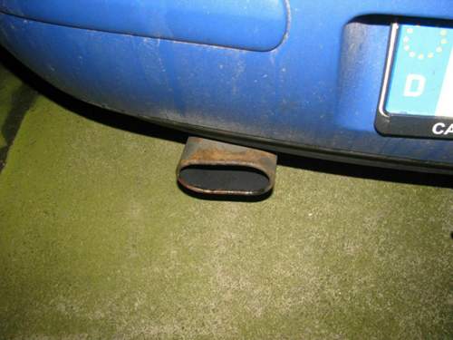

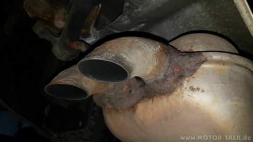

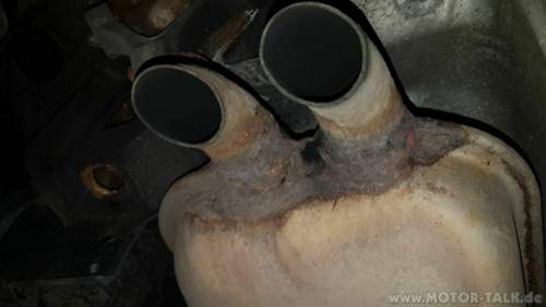

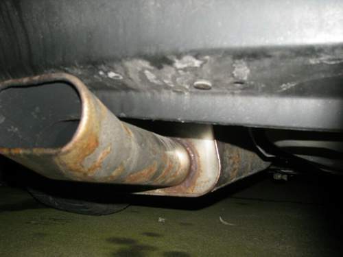

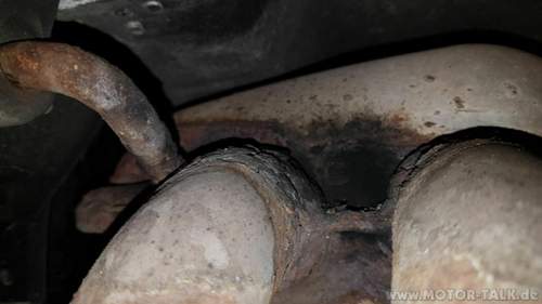

ist es eigentlich ok wenn ein Edelstahl-Endtopf von Ernst, schon nach 4 Jahren und etwa 70.000Km an den Schweissnähten rostet? (siehe auch Fotos)
Das wäre mal interessant welche Erfahrungen ihr evtl. schon mit sowas gemacht habt.
Das original was ausgebaut wurde, hatte absolut nicht einmal einen Rostansatz gehabt, und das nach 11 Jahren und knapp 180.000Km Laufleistung.
Hatte mir seinerzeit extra einen Edelstahltopf einbauen lassen.
Merkwürdig😕

der Endtopf ist im Leben kein Edelstahl-Endtopf.
Das ist ein ganz gewöhnlicher Endtopf, kein Edelstahl und auch nicht von besonderer Qualität.
Ich bin mir ziemlich sicher, dass ein originaler VW ESD hochwertiger ist.
Übrigens sieht es auf Bild 3 so aus, als würden schon Abgase austreten.
Wer hat die den denn als Edelstahl verkauft und was musstest du bezahlen?

Ganz schön viel Quatsch was hier über Edelstahl vermutet wird.
Es gibt hunderte von Edelstahl-Legierungen. Nur wenige davon sind rostfreie Edelstähle!
Mein Edelstahlauspuff von TA-Technix rostete bereits nach 2 Wochen im Winter.

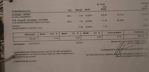

Euromaster
erst sollte eines von Eberpächer Edelstahl rein kommen, so hatten wir es im Auftrag mit anschliessender Terminvergabe vereinbart gehabt.
Dann am Tag sagte der Mechaniker, die Zentrale würde nicht mehr von Eberpächer kaufen und hätten ein gleichwertigeres teueres (316€) von Ernst geliefert, ich würde den aber wegen dem Auftrag trotzdem für 300€ incl. Einbau bekommen. Mir wars ja egal Hauptsache Edelstahl.
Gesagt getan, mit Einbau und Montagematerial 300€ wie auch im Auftrag zugesichert worden ist.
Einbau am 16.12.2013 bei 179.846 km

Wenn man im Alltag von Edelstahl spricht, dann meint man nicht rostenden Stahl, unabhängi davon, ob es hier verschiedene Normen gibt.
Warum sollte man einen Edestahlendtopf aussuchen, wenn er trozdem sofort rostet..
Edelstahl bedeutet nicht gleich "rostfrei" sondern rostbeständig! Sind zwei verschiedene Sachen.
@alex-gti79 schrieb am 15. Januar 2018 um 11:49:45 Uhr:
Und warum hatte das originale dann nach 11 jahren und 180.000Km nicht mal einen Rostansatz, wenn es nur Rostbeständig ist???
Schade hätte ich mal ein Foto davon damals gemacht, das saht aus wie fast neu , halt nur innen ausgebrannt.

Sicher, dass der Edelstahl ist? In der Rechnung steht kein Wort davon. Wenn ich mit der Nummer auf die Suche gehe, bekomme ich ihn zum Preis von 142€. Mitunter findet man den Begriff 'Longlife', aber nicht Edelstahl.
Mein Verdacht ist, dass Du übers Ohr gehauen wurdest...
