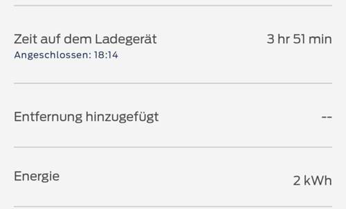

Also ich hab mit die Fordpassanzeige mal angesehen....die ist ja total unbrauchbar.
Ergebnis Bild 1

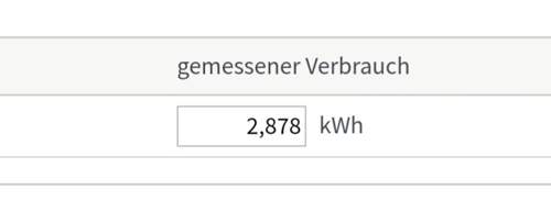

Im Vergleich dazu meine Fritz DECT Steckdose mit Energiemessung Bild 2
Wenn Ihr das nur für eure eigene Statistik haben wollt, holt euch so eine Schaltbare Steckdose mit Energieaufzeichnung.
Es macht doch auch keinen Sinn nur die Energie zu messen die im Ford ankommt. Ihr müsst doch auch die Verlustleistung des Ladeziegels mit einberechnet. Wenn Ihr an der Tankstelle Benzin verschüttet, müsst ihr ja auch nicht nur das was im Tank an kommt, sondern alles was die Zapfsäule verlässt bezahlen.

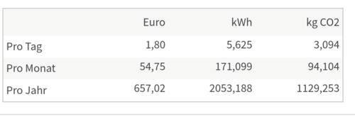

Wenn Ihr eine Fritzbox Fon (mit DECT) für euren Internetzugang benutzt, holt euch eine Fritz Dect 200 Steckdose. Da könnte ihr noch euren Aktuellen Strompreis einfügen und bekommt so eine Übersicht Tageweise Monatsweise oder Jahresweise. Und wenn gewünscht auch eine Monatliche Aufstellung per E-Mail.
Inkl. Eingesparten CO²
