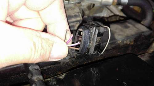

Nunja, dann wird es wohl der klassiker sein.
Kabelbruch unter der Gummitülle vom Stecker zur Einspritzeinheit bez. zum Einspritzventil.
Hoffentlich kontrolliert deine Werkstatt die 4 Kabel unter der Gummitülle.
Ich stell dir dazu auch mal ein Foto zur verfügung.
ADZ Stecker zum Einspritzventil

@Festus_KA schrieb am 6. Juli 2023 um 12:28:20 Uhr:
Un ne Einspritzeinheit besorgen.
Nee laß das mal.
Zu 99,9% liegt der Fehler unter der Gummitülle.
2 Kabel davon sind fürs Einspritzventil ADZ.
Und die beiden anderen Kabel sind für den Lufttemperatursensor der genau überm Einspritzventil sitzt.
Hi, dein Tipp war goldig.
Als in Werkstatt war, selbst der Inhaber, sowie der Bekannte von ihm wo auf VW lernte waren erstaunt, zumal ich das raus gefunden habe. Beide kannten diese Probs nicht.
War wie geschrieben hast, Kabelbruch. Genau dies Kabel wo versorgt Einspritzdüse.
