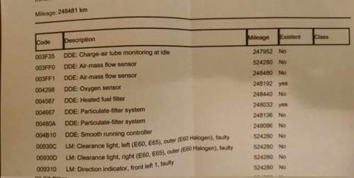

Hallo zusammen, ich möchte um Hilfe bitten. Dieser Fehler trat während meiner Auslandsreise auf: "Erhöhte Emission". Ich habe das Auto in eine Werkstatt gebracht, dort wurde mir gesagt, dass es kalibriert werden musste, ansonsten sei alles in Ordnung. Auf der Rückfahrt trat der Fehler jedoch erneut auf.
Nach dem Auslesen erschienen nun folgende Fehlercodes:

Derjenige, dem ich normalerweise vertraue, ist derzeit im Betriebsurlaub und bis September kann ich das Auto nicht zu ihm bringen.
Welches Bauteil könnte das Problem verursachen?
Vielen Dank im Voraus für die Antwort.

Erhöhte Emissionen wird meistens als Fehler angezeigt, wenn es Probleme mit AGR gibt. Überprüf mal das AGR Ventil. Probier im Anschluss die Fehlercodes zu löschen und eine DPF Regeneration anzustoßen.
Der Fehler Kraftstofffilter steht an (Logistigzählhler 40). Da das das erste Element in der Fehlerkette ist würde ich den mal wechseln und wieder schauen. Ansonsten AGR.
Vermutlich verkokt. AGR und ASB reinigen, Luftwege auf Dichtheit prüfen.
Da Laufruhe mit drin steht könnten die Inis vielleicht auch Probleme machen.
Um welchen Motor handelt es sich genau, KM im Protokoll korrekt, Fahrprofil mit viel Kurzstrecke?
Wurde bei dem Wagen der Kilometer stand mal gedreht ?

Basierend auf dem beigefügten Bild, das von einer ausländischen Werkstatt ausgelesen wurde, könnte es auch eine Undichtigkeit im Turboschlauch geben? (Mir wurde gesagt, dass das alles wegen des DPF auftritt; angeblich wurde dieser kalibriert und eine Regeneration gestartet, aber ich denke leider, sie haben nur das Geld kassiert.)

Wegen den 524280 Kilometern? Das heißt einfach nur, dass der KM-Stand in diesem Steuergerät unbekannt ist.

Diese Fehler sind noch vorhanden:
4298 DDE: Lambdasonde Sauerstoffkonzentration unplausibel zu niedrig
4587 Kraftstofffilter
Hier könnte es wahrscheinlich das Heizelement sein, das defekt ist.
