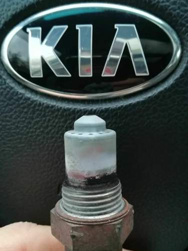

ich habe zur Zeit ein kleines Problem an meinem Cee'd und hoffen jemand kann mir einen entsprechenden Hinweis geben.
Ich fahre einen 2013er Cee'd JD mit 1,6er GDI Maschine und DCT und seit längerem fällt mir auf das der Verbrauch hoch gegangen ist. Bisher war er um die 8,5L/100km. Nun sind es bis zu 10L.
Die Zündkerzen hab ich mal erneuert weil der Wagen bereits knapp 75.000km runter hat und ich dachte es würde mal langsam Zeit. Zudem erscheinen mir der vorgegebene Wechselintervall von 120.000km etwas hoch. Luftfilter hab ich kontrolliert. Der sieht noch sehr gut aus. Fehler sind keine im Speicher abgelegt. Den hab ich mit moDIAG ausgelesen.
Ich bin gestern nochmal unseren "Zweitwagen" gefahren. Einen Cee'd JD Kombi mit gleicher Maschine aber Handschalter. Da ist mir mal bewusst geworden das der besser am Gas hängt als meiner.
Es scheint als müsste ich bei meinem mehr Gas geben um die Leistung zu bekommen.
Was kann ich denn nun noch wie prüfen um dem mal auf die Schliche zu kommen? Wer kann mir nen Tip geben?
Direkt in die Werkstatt zu fahren ist für mich zunächst keine Option.
Vielen Dank. Teddy.

Also Luftfilter mal erneuern (wenn der bei der LL noch der zweite oder gar erste ist). Sehen kann man die Verstopfung der feinen Poren eh meist nur schwer.
Es könnte auch der Kat sein. Also eine nicht mehr so durchgängige Abgasanlage wegen zusammengefallenem Kat. Mal von unten gegen den kalten Kat klopfen bzw. versuchen ihn etwas zu schütteln. Wenn es daran rappelt ist der hinüber.
Erreicht er denn noch seine Endgeschwindigkeit? Läuft er ansonsten ruhig oder unrund?

OK, dann werde ich den Filter einfach mal erneuern. Kann ja nicht schaden.
Endgeschwindigkeit kann man im Verkehr so schlecht prüfen. :)
Ich meine aber er würde sie noch schaffen. Ich probier es mal in Kürze.
Laufen tut er rund, klingt aber für mein Ohr etwas rauh.

Neuer Luftfilter ist nun drin. Ich musste auch gerade noch mal kurz auf die Bahn.
Verbrauch scheint sich leider nicht gebessert zu haben.
Vmax ging aufgrund des Verkehrs nicht. Ich bin nur bis 160km/h gekommen. War aber schon recht zäh. Ich denke nicht das da noch sehr viel gegangen wäre.
Kann man irgendwie testen ob es das Schaltsaugrohr noch tut?

Danke, aber wie ich schon im Eingangspost geschrieben habe, habe ich den Fehlerspeicher bereits ausgelesen und er ist leer. Es ist also kein Hinweis zu finden.
Wäre dort etwas hinterlegt gewesen hätte ich weniger Probleme zur Werkstatt zu fahren.

?So, bin gestern in der Werkstatt gewesen. Das Resultat ist leider nicht befriedigent.
Wenn die MKL nicht angeht ist auch kein Fehler im Speicher. Also bring es nichts den Tester dran zu hängen.
Ich soll es weiter beobachten und schauen ob der Verbrauch zurück geht wenn es kühler wird.
Die Werkstatt rechnet Kosten lieber mit dem Hersteller als mit dem Kunden ab. Dafür muss es aber einen klaren Hinweis auf einen Fehler geben (MKL an und Meldung im Fehlerspeicher).
Soviel zu Aussage aus der Werkstatt.
