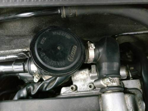

Die Schellen, die aktuell verbaut sind (s. Bild) sind, sehen auch aus wie von einer Waschmaschine. 😛

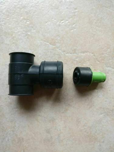

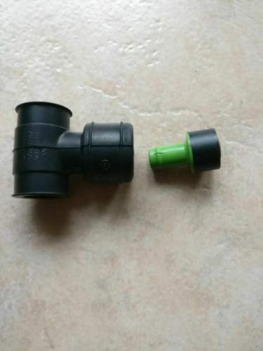

Frage dazu (s. Bilder): Wie herum kommt das andere Ventil in diesen T-Schlauch? Der grüne Teil nach innen oder der grüne Teil nach außen?

Der Plan ist ja eigentlich, das Ventilgehäuse nicht auszubauen, sondern nur das Ventil selbst zu tauschen. 😁
Weil: An die Schellen kommt man nicht wirklich gut ran, ohne sich die Finger verbiegen zu müssen.

Ich hatte mich gerade nochmal mit diesem (grünen) Ventil beschäftigt und mir zuvor auch nochmal die Verschlauchung im Motorraum angeschaut.
Was ich dabei nicht verstehe:
Von der grünen Seite des Ventils geht ein Schlauch zur Ansaugbrücke, doch dieses Ventil, was ähnl. einem Fahrradventil arbeitet, lässt nur Luft zur Ansaugbrücke durch. Das bedeutet für mich, dass bei einem Überdruck im System der Druck zur Ansaugbrücke entweichen kann, bei einem Unterdruck jedoch keine Luft ins System gelangt, weil das Ventil in diese Richtung zumacht.
Wenn ich also das grüne Stück in den Mund nehme, kann ich zwar dran ziehen (in Richtung Ansaugbrücke), pusten (aus Richtung Ansaugbrücke) kann ich jedoch nicht.
Habe ich da einen Gedankenfehler? 😕
Jetzt hast Du doch das Problem, dass Deine Ansaugbrücke Dein KG evakuiert. Also Gas aus dem KG auch dann absaugt, wenn dee Druck im KG nicht zu hoch ist. Und das ist ja nicht gewollt.
Das neue Ventil lässt nur dann Gas in die Ansaugbrücke strömen, wenn tatsächlich dee Druck im KG einen bestimmten Druck überschreitet. Das KG soll möglichst genau in dem Normadruckbereich bleiben, um keine Öldichtungen zu beschädigen und um nicht mehr als nötig blowby-Gas abzusaugen.
