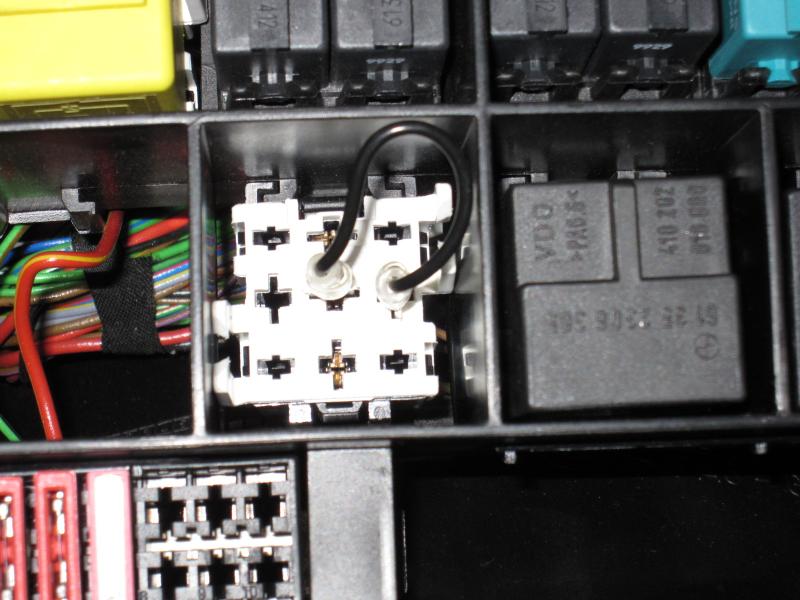

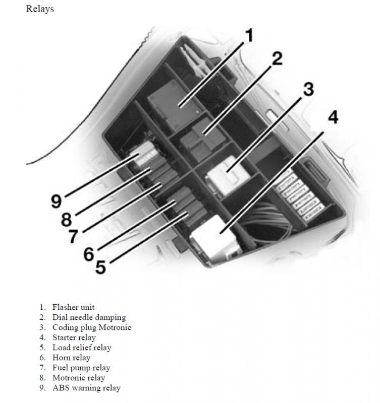

Es ist kein gelber kodierstecker zu finden ,wo sitzt er und genau ?kollege hat alles durchgeschaut und findet den auf vielen Foren beschriebenen Stecker nicht.
Der Codierstecker sitzt im Sicherungskasten ziemlich mittig, auf dem Bild mit der 3 beschrieben:
http://www.gs-forum.eu/.../...r-kein-strom-fuer-benzinpumpe-relais.jpg
Es sollte sich bei einer orginal R1150R ein goldgelber Stecker drin befinden.
Wenn da nur so ein "weisses Teil" wie auf dem Bild unten ist, dann ist das nur der Steckplatz (Kabelbrücke bitte weg denken):
http://www.gs-forum.eu/.../...ekt-nur-abgaswerte-schlecht-img_7069.jpg
Der Codierstecker wurde ggf. vom Vorbesitzer oder dessen Werkstatt entfernt ............wurde oft gern gemacht um das Konstantfahrruckeln abzumildern.....
