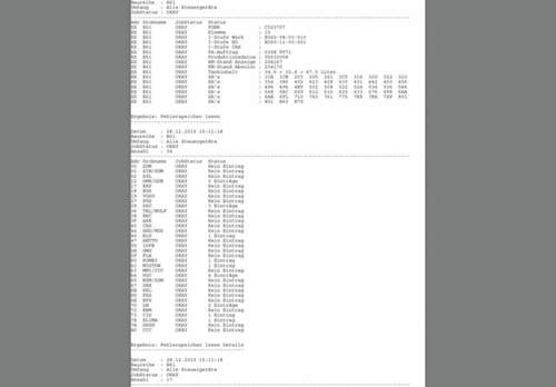

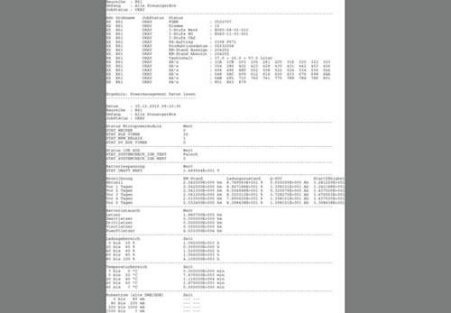

Hallo Kollegen,
seit gestern habe ich auch die erhöhte Batterieentladungsmeldung an meinem e61 530xd, BJ 03/2008, mit 204 tkm runter.
Auf einmal, nach dem 2. Starten (nach ca. 20 min Stop) 1. die Meldung, 2. Radio auf stumm, Uhr und Verbrauchsanzeige resettet.
Danach bei jedem Neustart immer wieder das Gleiche...heute morgen beim 1. Start ebenfalls, danach keine Meldung mehr bekommen, zwischendurch mehrere Starts mit >90 min Pause.
Folgendes habe ich geprüft:
- Kofferraummulde(-n), Batterie, Sicherungen, etc. hinten ist alles trocken,
- das große DDE unterm Mikrofilter vorne links ebenfalls alles trocken, keine Korrosion bzw. Wasserablagerungen zu finden, alles sieht wie neu aus,
- Komfortzugang funktioniert an allen Türen tadellos, hatte vor einem Jahr Antennendiversity + alle Kabelbäume hinten erneuern müssen, alles top dahinter,
- Batterie ist eine hochwertige 90-er AGM DRINNE UND gerade mal 1 Jahr alt, Spannung seit gestern paar mal gemessen 12,2 bis 12,6 im Ruhestand und 14, noch was wenn Mottor an.
- Fehlerspeicher habe ich auch ausgelesen, aber daraus werde ich leider nicht schlau, daher füge ich den Bericht hier als Screenshots ein und bitte um Hilfe, wenn der einen oder anderen Spezi hiermit mehr als ich anfangen kann, das würde mich sehr freuen, da ich in einer Wo. schon einen Termin beim Freundlichen habe und möchte ungern erst paar hundert Euro nur fürs Suchen ausgeben.
Danke im Voraus für eure Rückmeldungen!
