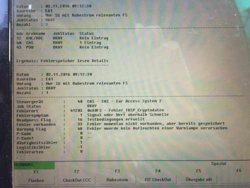

Erst mal FS auslesen lassen was da drin steht.

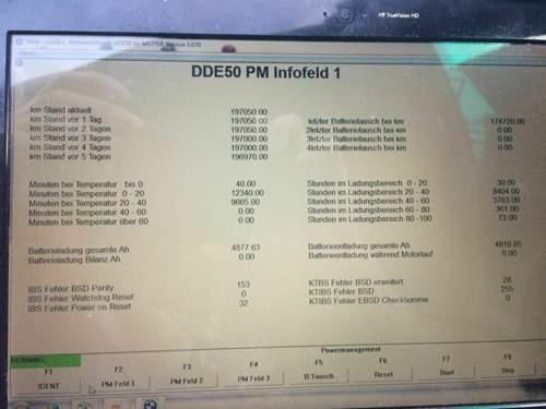

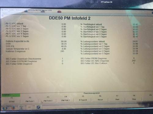

Fs auslesen - es steht definitv der IBS drin. Falls nicht schaut euch in INPA die Watchdog-Fehler an im Übersichtsfenster des IBS. Der Wert sollte 0 betragen.
Der steht bei mir nicht drin. Aber die Werte schau ich mir nachher mal an. Danke
Und wenn ich den IBS abklemme... Gesetz dem Fall, es ist dann alles ok, ich kann ihn doch nicht abgeklemmt lassen, oder?
Also kein IBS im FS. Ich hab die Daten mal ausgelesen. Watchdog 0. so what. Ist einfach die 2 Jahre alte (laut Verkäufer) Batterie im Eimer?
