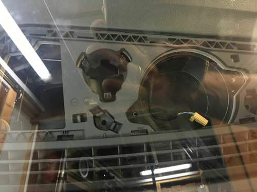

Hallo ihr audiophilen A6 4G Fahrer,
ich hab von @Thorrdy1972 die Frequenzweichen von @Teddie-Baerchen (Jürgen) übernommen, die Audison Voce AV 1.1 bestellt und heute den Umbau in ca. 2 Stunden erledigt.
Alles so gemacht, daß jederzeit in den Original-Zustand zurückgerüstet werden kann.
Die Unterschiede zwischen FL und VFL bei den Einbauverhältnissen des Center-Speakers musste ich durch Nacharbeit des Hochtöners mit meinem Dremel gerecht werden.
Die Hochtöner hab ich an die Frequenzweichen angelötet, diese gegen Klappern verpackt und durch die Einbauöffnung unters Armaturenbrett geschoben.
Das Ergebnis kann sich hören lassen - endlich sind vernünftige Höhen vorhanden - super Arbeit von Jürgen !!!
Anbei noch ein paar Bilder.
Viele unfallfreie Kilometer,
Gerhard.

Ich habe heute bei mir den Einbau vollzogen und muss wirklich sagen - der Klang wird DEUTLICH aufgewertet - alle Achtung! Der hochtonbereich wird um so viel höher aufgelöst - absolut kein Vergleich.
Ich bin gespannt, wie es sich nach der Einlaufphase verhält - aber schon jetzt ein Schmaus.
Zuhause habe ich die Dali Opticon 6 - weiß guten Hochton wirklich zu schätzen!
Einbau der beiden Rechts Links ging fast in 30 min.
Lediglich beim Center bin ich noch etwas am grübeln - wie habt ihr den Einbau dort gelöst?
Der Center steht bei mir deutlich zu hoch - siehe Bild.
Habt ihr das Netz abgenommen oder wie bekommt man ihn tief bauender? Trau mich nicht so recht ran…
Danke für hilfreichen Input!
Bleibt die Frage welche FW bei Euch läuft, da ich genau das Gegenteil behaupte und sage, dass der Center deutlich zu hoch rüber schreit und der eigentlich eher den oberen Mittelton Bereich abdecken sollte. Zumal Musik im reinen Stereo Modus immer noch am besten rüber kommt und so der Center am besten komplett abgeklemmt gehört. Das ganze 5.1 der noch mehr ist für Film Effekte gedacht und stört im Auto eher.
@Audi-FAN schrieb am 7. Oktober 2021 um 21:47:51 Uhr:
Du hast recht - der Center macht maximal 5-10% des Klangs bei Musik aus - der Unterschied mit Mittel Kanal und nur links rechts mit den neuen hochtönern waren nicht so gravierend.
Es geht eher ums allgemeine - der Hochtonbereich wird deutlich angenehmer und lässt die Bühne deutlich breiter aufspielen.
Absolut wichtig immernoch - Zuspielung entweder sd Karte oder anständiger iPhone Adapter…niemals Bluetooth
