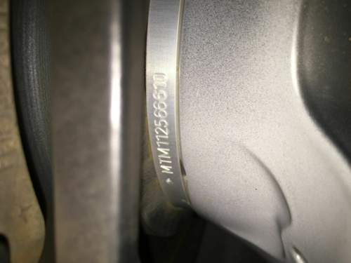

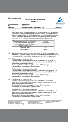

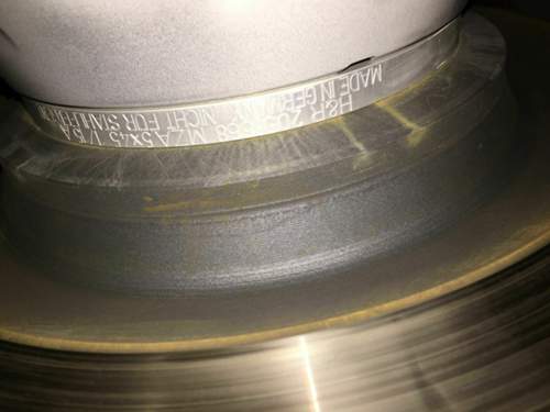

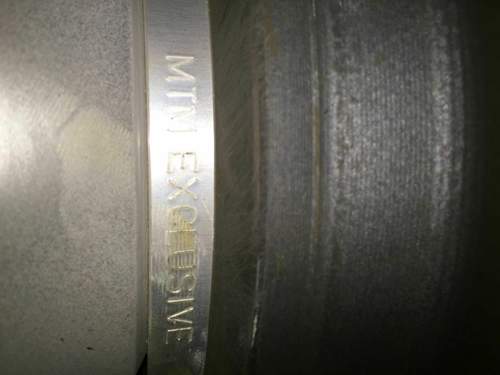

Weiß jemand warum die 10mm Scheiben von H&R nur auf Achse eins gehen sollen laut Gutachten? (2055668)
Ich habe bei MTM 4Stück gekauft und verbaut. Das Gutachten dazu ist von SCC , haben aber die H&R Nummer (2055668) eingestanzt. Außerdem eine MTM Nummer und den Aufdruck: MTM Exclusiv. Dazu von denen kein Hinweis, dass die nur vorne gehen! Rat ist erbeten. Passen tun die jedenfalls perfekt.vorne und hinten

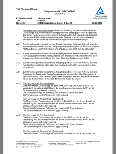

Moin, ok - habe es selbst rausbekommen!
Es gibt für dir H&R Distanzscheiben 2055668 ein neues Gutachten vom Juli 2015 - dieses erlaubt die Scheiben auch an Achse 2 bei Quattro-Fahrzeugen. Vielleicht interessiert es ja den einen oder anderen.
Siehe Bild: A10
Das war aber schon immer so.
Frontkratzer nur Achse 1.
Quattro Achse 1+ 2.

indem Gutachten steht eindeutig das bei 10mm schon 5 und bei 20mm 15mm Radabdeckung angebracht werden müßen. Und genau das hat mir dann der Prüfer auch gesagt.
Davon liest man hier im Forum aber rein gar nix.
ich schraube 20mm drauf damit die Reifen ungefähr bündig stehen und soll dann wieder 15mm anpappen damit es richtig schön Sch.... aussieht.
Keine Ahnung wo ihr das eingetragen bekommen habt ,aber jeder Prüfer der lesen kann wird die platten ohne zusatzarbeiten NICHT abnehmen.
Bin echt schwer enttäuscht von dem geschriebenen hier im Forum .
ich kann nur jedem vom Kauf abraten der alles eingetragen haben möchte.
mfg
@Martha1972 schrieb am 16. August 2016 um 14:12:38 Uhr:
Steht drin ja...
Hab ich bei nem normalen TÜV Prüfer abnehmen lassen, ohne Zusatzarbeiten. Warum? Weil die Rad/Reifenabdeckung original ausreichend gegeben ist.
Fahr zu nem anderen Prüfer!
