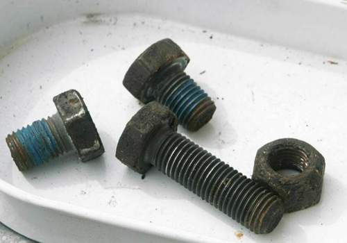

Habe am Wochenende die vorderen Stoßdämpfer gewechselt. Dazu mussten u. a. zwei 19er / M12 gelöst werden, die seit 27 Jahren mit Schraubensicherung im Radträger saßen. Dazu ein Bolzen mit selbstsichernder Mutter. Auch die gingen nach kurzem Geratter mit dem Einhell anstandslos auf. Vorgeschriebenes Anzugsmoment bei den Schrauben ist ebenfalls 110 Nm, also auch kein echter Härtefall. Aber so viele Härtefälle gibt´s dann auch wieder nicht.
Stoßdämpferschrauben SW 19
