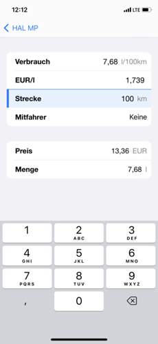

Dann nochmals die Mathematik: Themenstarter gibt an, er hat einen Durchschnittsverbrauch von 30 kWh/100km multipliziert mit 0,50 €/kWh = 15 €/100 km. Der Diesel mit den bekannten Vorteilen liegt aktuell bei 13,36 €/100 km. Das sind reelle Kilometerkosten.

In deinen "reellen Kosten" fehlen dann aber noch die Kosten für Steuer, Services, Ölwechsel, Bremsenverschleiß, DPF, Steuerkette, Automatikgetriebeservice etc. Und darauf weise ich als Dieselfahrer hin - das sind für mich nämlich sehr reale Kosten, einiges davon Jahr für Jahr.
