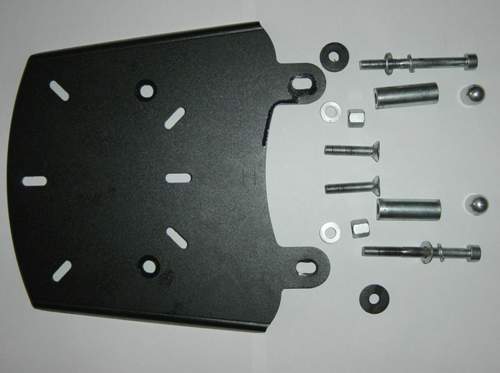

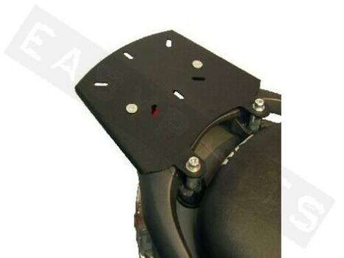

ich hätte eine Frage noch über den Topcase. Wo kann man das Gepäckträger bzw. die Platte kaufen? Ist dann einfach zu montieren? Als Topcase du empfiehlst das Modell K35, oder?
Vielen dank im Voraus,
VG
Matteo
Hallo Matteo,
die Topcaseträgerplatte kann man z. B. bei Easyparts kaufen SYM Trägerplatte
Die Montage ist einfach, siehe auch das beigefügte Bild mit der Montageanleitung. In den Gepäckträger müssen 2 Löcher gebohrt werden, die sind von der Unterseite schon vormarkiert. Als Topcase kannst du alle Größen verwenden. Einfach die Universalmontageplatte vom Topcase auf die Trägerplatte schrauben und ein Topcase draufklicken.
Gruß Sympat
Trägerplatte mit Befestigungsteilen
Montageanleitung
Trägerplatte fertig montiert
