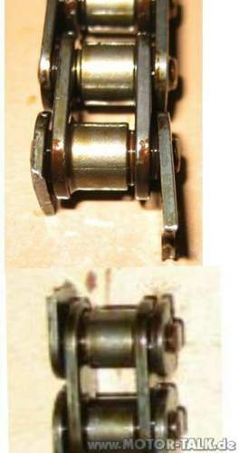

Original geschrieben von manni9999
Da halten die Ketten laut eigener Aussage genauso lange wie der Motor.😛
Manfred
das stimmt ja auch wenn die Kette so wie auf dem Bild aussieht, dann hat der Motor auch das zeitliche gesegnet.
Also hat die Kette genau so lange gehalten wie der Motor.
Die Jungs im VR6-Forum kennen sich da wohl gut aus.
