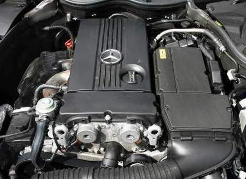

danke für die Info. Dann hilft erstmal nur abwarten bis "es soweit ist" bzw. bis ich rasseln höre o.ä. Auf Verdacht zu wechseln macht erstmal wenig Sinn. Was mir aufgefallen ist, auf etlichen Fotos sieht man bei der NV Abdeckung aus Metall noch eine kleine Kuststoffverkleidung drüber. Die fehlt bei mir an der Stelle was mir in dem Fall Anlass zur Hoffnung gibt, dass der Vorbesitzer die Kette schon hat machen lassen und der Deckel vergessen wurde/Kaputt ging. Denke sonst würde da sicher bei jetz 142tkm schon was merkbar sein.
Du meinst quasi eine kleine Motorabdeckung (so 30x10cm) vor der normalen Motorabdeckung.
Die fehlt bei manchen Modellen serienmäßig.
Nicht abwarten, sondern einfach Steuerzeiten (und NW-Versteller-Zähne) kontrollieren.
Dieter
ja, müsste diese hier (Beispielfoto) sein. Obwohl das eher wie Vormopf aussieht.
Abdeckung
bei mir sieht das so aus, ohne Abdeckung (C180 Kompressor EZ 11/06)
kann man zum nachschauen diese mittlere kleine Plastik-Abdeckung gefahrlos runternehmen? Sorry die unwissende Frage..
Abdeckung2
Was Du mittlere Abdeckung nennst, ist der Vorderteil des Ventildeckels, also nur gesamt runternehmbar.
Du mußt sowieso den gesamten Ventildeckel abnehmen, wenn Du die Steuerzeiten kontrollieren willst.
