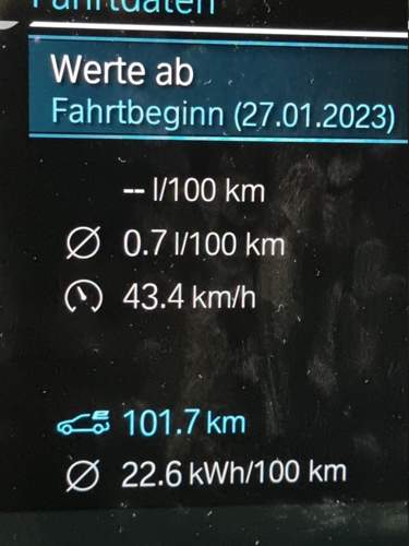

Heute 102 elektrische km geschafft. Mein bisher bestes Ergebnis. Natürlich nicht am Stück, sondern zweimal untertags vollgeladen. Leider waren auch 12 Benzin km dabei, aber das Fahrprofil passt eben nicht immer ganz genau zur Restreichweite. :-)
Was waren eure höchsten Tageswerte im Elektrobetrieb?
