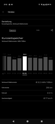

Ich denke die Werte sind ganz OK für den SQ6. Ich lag mit meinem Q6 quattro letzte Woche bei 32,5 kwh, 135km hin und 135km zurück. Bei 160 kmh Zielgeschwindigkeit, aber auch viel Landstraße mit nur 100kmh
