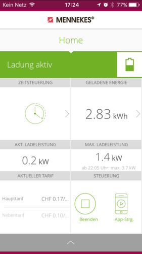

Meine Wallbox zeigt mir aber, dass meiner nur max. 3,4 kW zieht. Nicht mit 3,7 kW wie es max sein könnte bei 230V/16A. Geht also nur bis knapp 15A hoch. Am ende geht der Ladestrom kontinuierlich zurück. Und die letzten Minuten ist dann sogar nur 0,2...0,3 kW aktive, wie meine Wallbox meldet. Siehe Bild.
Damit wird der Akku/ werden die Zellen also nicht im Kritischen Bereich genutzt, ganz oben und ganz unten der Kapazität. Und die Kapazität geht weniger verloren über die Zeit. Das ist der Grund warum nicht volle Kapazität genutzt wird. Und nicht dass Zellen dazu geschaltet werden.

Foto-21-02-17-00-12-12
Foto-19-02-17-17-24-19
