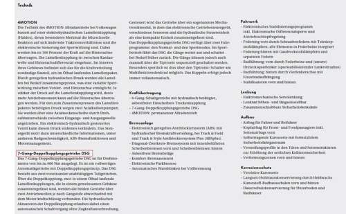

Hallo MENA-C
Soweit ich weiß, ist aber das DQ250 verbaut, mit bis zu 380 Nm.
Viel Glück dabei, im verlinkten Thread die richtige Info zu finden!
Kann nicht sein, das DQ 250 ist ein 6 Gang DSG und der Tiger von mir hat ein 7 Gang DSG.
Bin mir sicher das bei meinem das DQ500 verbaut ist, schon allein weil er das OFFROAD-PACKET verbaut hat, im schweren Gelände und bei 2,5t Anhängelast würde das kleine Getriebe wahrscheinlich versagen.
Foto
Quelle VW Tiguan--Prospekt
SVEAGLE
Vw-tiguan
O.k., bei 180 PS reicht dann das DQ250 im Mj. 2016 nicht mehr ganz aus; bei 177 PS war es noch haarscharf an der Belastungsgrenze von 380 Nm Drehmoment.
Auch der 177PS TDI wurde mit dem 7-Gang DSG ausgeliefert.
Die Diesel gab es nie mit 6-Gang DSG.
Das 6-Gang DSG gibt es nur beim 1.4 TSI mt 150PS und 250Nm.
