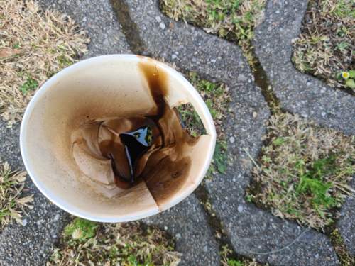

ich habe heute 100 KM Testfahrt gemacht.Max 3000 U7pM.Also ganz gemütlich und normal.Hab vorher die Ansaugrohr sauber gemacht.
Zum Test habe ich die Verbindung vom KGE zum Ansaugrohr getrennt und die KGE Schlauchende mit einem Becher verbunden.Nach Testfahrt war öl in dem Becher.Ungefähr gleiche Menge wie die im Becher daneben glaufen.Der Becher hat sich während der Fahrt vom Schlauch gelöst.Die Ansaugrohre waren ohne öl.
Meine Schätzung nach, wenn bei 100 KM so viel öl rausgdrückt wird,bei 1000 KM wäre fast über 0,6 Liter Öl rausgedrückt.Das beim normalen Fahrt.
Ich kann jetz auch nachvollziehen warum die Fehler P10A4(Regelklappenfehler) kommt.Irgend wann mal ist die Regelklappe innen drin voll mit öl und kommt zu diesem fehler.
Ich bitte um ihre Meinungen oder Erfahrungen.
Vielleicht ein oder andere im Forum mit TSI Motoren ähnliches Probleme hat sollte so ein Test mit richtigen Mitteln machen.
