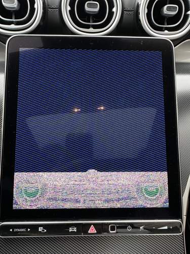

Das MBUX-Display hatte einmal ein Anzeigeproblem (siehe Bilder).
Als ich kurz anhielt (Motor aus) um was in den Kofferraum zu laden, hat beim Start das Display das verzerrte Bild angezeigt. Auch ein Aus- und Einschalten des MBUX hat nichts gebracht. Erst als ich dann das Fahrzeug komplett abgestellt und verschlossen und nach ca. 10 Minuten wieder geöffnet habe (Vermutlich hat das MBUX sich dann komplett neu gestartet), war der Zauber vorbei. Seither ist das auch nicht mehr aufgetreten.
Ich vermute ein Softwareproblem.

Diesen Bildschirmeffekt hatte ich auch schon einmal, nach einem Reset (Ein-Ausschalt Knopf beim MBUX lange gedrückt halten) war dann danach alles wieder in Ordnung.
Danke für den MBUX-Tipp mit dem „länger gedrückt halten“. Ich habe tatsächlich nur kurz gedrückt und wieder eingeschaltet. Das ist dann (wie bei vielen PC‘s anscheinend nur ein „Standby“ oder „Ruhezustand“.
Das ist bei Dir also bisher auch nur einmal aufgetreten?
@Germansailor schrieb am 10. März 2023 um 05:50:26 Uhr:
Ja nur einmal.
