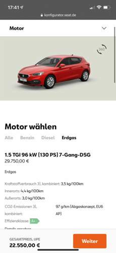

@iLuke08 schrieb am 22. Januar 2021 um 22:06:53 Uhr:
Kleine Info: Der neue Seat Leon ist ab heute als TGI konfigurierbar. 🙂
Ist schon bestellbar. 🙂 @Diesel-Bull
@iLuke08 : Aber nicht im Konfigurator, oder? Hab ihn nicht gefunden.
@Diesel-Bull schrieb am 3. Februar 2021 um 17:39:18 Uhr:
@Diesel-Bull
Ich hab ihn im Konfi drin. 🙂
@iLuke08 :
Ok. Aber den Kombi gibt es nicht im Konfigurator. Der kommt doch bestimmt auch als TGI!?
