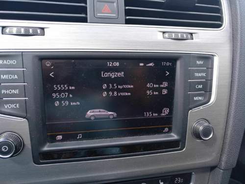

Langzeit passt aber auch so weit ;-)

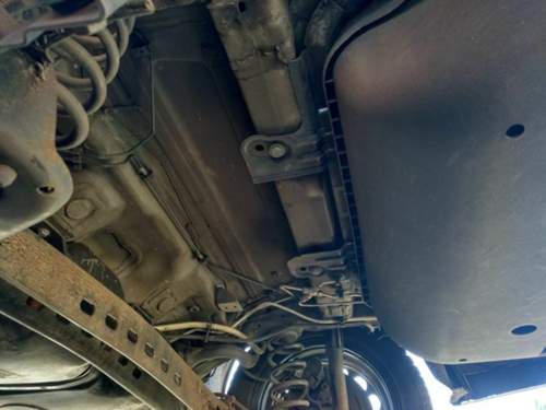

Und dann habe ich noch die Platzverhältnisse fotografiert.
Da ist noch "locker" Platz für eine Pulle von ca. 30 Litern.
