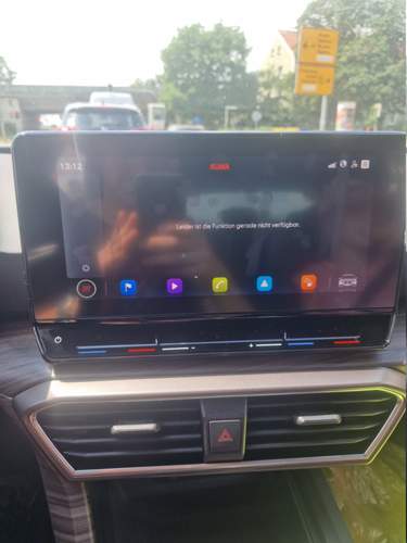

Seit drei Wochen steht mein neuer Leon FR, Benziner, Bj. 12/20 bei mir im Carport. Bis Samstag war ich zufrieden, und dann, von der einen Fahrt auf die nächste bei einem Kilometerstand von ca. 600 km blieb es still im Auto. Im Display wird mir seitdem nur noch „Wilkommen, Einstellungen werden geladen“ angezeigt und nach abstellen des Motors „Beim nächsten mal können Sie sich wieder mit ihren geschützen Account anmelden“. Pustekuchen. Alle Schaltflächen des Infotainment-Systems sind inaktiv. Ich kann nichts mehr einstellen oder auswählen was Medien wie Navi, Radio, Musik, Telefon etc. betrifft. Daher kann ich nicht einmal nachsehen, welche Softwareversion drauf ist. Im Tacho zeigt er mir trotzdem an, was gerade im Radio läuft - ohne Ton. Einstellungen, welche das Auto betreffen (Fahrmodi, Beleuchtung, etc.) können ohne Probleme bedient werden. Bluetooth koppelt er auch trotzdem, Anrufe über das Handy laufen über die Autolautsprecher, können aber nur am Handy angenommen werden.
Reboot bzw. Neustart des Systems über gedrückt halten des Power-Button erfolglos. Auch nach längeren Fahrten bzw. längeren Fahrpausen ändert sich nichts. Ich bin ratlos.
Aufgrund der vielen Assistenzsysteme und der Garantieansprüche möchte ich die Batterie nicht einfach eigenmächtig abklemmen. Mir wurde ein Fehlerhaftes Fahrzeug ausgeliefert vom Händler, also soll er es in Ordnung bringen. Oder sehe ich das falsch?!
Am Samstag werden wohl Fehler ausgelesen beim Händler. Danach muss wohl auf eine Meldung von Seat gewartet werden. Lt. Autohaus wäre das nicht sein Problem sondern das von Seat. Ja gut...
Hat jemand ein identisches Problem oder hatte den selben Fall und kann mir helfen bzw. über seine Erfahrungen berichten?

Das aktuelle Software Update 1940 ist erst seit dieser Woche (KW23) draußen. Hierbei werden schon einige Steuergeräte upgedatet.
Andere Steuergeräte werden nur geupdatet, wenn entsprechende Software dieser Steuergeräte mit aufgespielt wird. (Z.B. wenn dies in entsprechender TPI als Maßnahme mit geführt ist oder manuell gemacht wird)
Allein das MIB Update auf 1940 bewirkt keinerlei Updates in anderen Steuergeräten.

So ich würde mal ein erstes Feedback zur SW 1940 loswerden.
Das mit abstand beste was mir bisher passieren konnte.
Keine Ausfälle mehr keine sinnlosen Abstürze mehr und endlich werden bei den Beats Klangeinstellungen die Immersive Funktion beibehalten nach jeden Neustart.
Und schneller ist es auch noch.
Also ich bin zufrieden schlimm das es von Anfang so nicht war.
