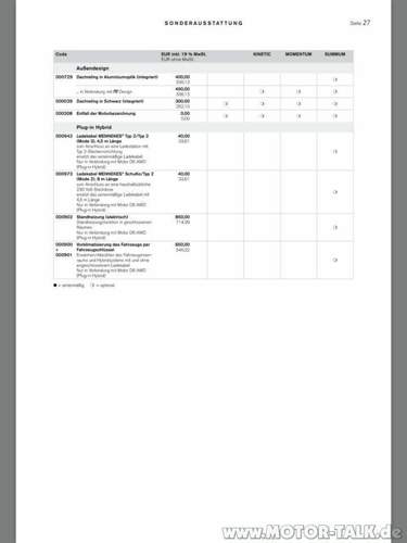

Von der Standheizungdiskussion bekomme ich Kopfschmerzen. Wusste nicht dass es auch noch eine zusätzlich zu ordernde E-Standheizung gibt (habe ich in meinen Optionen nicht gefunden).

Pos. 902, kostet schlappe 850€. Siehe Bild. Ach ja, dann gibts noch eine vierte Heizart: mit dem Motor, Serie beim PIH ;) Hätte da stattdessen fast lieber einen zweiten Akkublock und weitere 70 Elektropferde.
