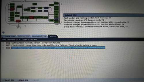

Bei mir hats nun auch den Klimakompressor erwischt. Laut Historie wurde der Kompressor 2017 und 2018 bereits getauscht. Aus diesem Grund tauscht mir eine Niederländische Werkstatt den Kompressor erneut auf Kosten von Volvo.
Gerade nochmal Glück gehabt. Sonst wären 2000€ angefallen und das wäre fast ein Grund den Wagen abzustoßen.
Habe aber gerade erst den Zahn und Keilrippenriemen inkl. aller Teile wechseln lassen. Da bin ich auch fast 1000€ losgeworden. Daher würde ich den Wagen auch gerne noch länger fahren.
Die Extender Sache funktioniert weiterhin perfekt. Fehlermeldungen gibt es seit Ausfall des Klimakompressors auch keine mehr. Diese scheinen tatsächlich vom (Teil)defekten Kompressor gekommen zu sein.
Angehängt habe ich auch mal den Fehlercode vom defekten Kompressor. Das Steuergerät meldet einen Kurzschluss.
Fehlercode defekter Klimakompressor
Der Ausfall mit entsprechender Fehlermeldung liegt am Steuergerät. Leider ist das Steuergerät im Kompressor verbaut so das dieser ausgetauscht werden muss. Ein Unsinn weil ja nur das defekte Steuergerät getauscht werden müsste.

Standardfehler wenn der Klimakompressor defekt ist.
Isolationsproblem wird erkannt und die Batterie zur sicherheit getrennt. Ohne Batterie wird die 12V batterie nicht nachgeladen und es fehlen einige Dinge. Somit geht das Ding aus.
