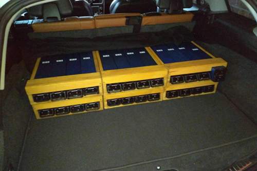

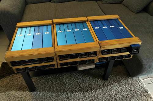

es hat sich viel getan. Ich bin zu einem super Kurs günstig an Stromer Akkus mit defektem BMS gekommen. Hab dann alles genommen was ich bekommen konnte und habe einen neuen Aufbau gemacht.
Es sind 24x quadratische Rohrakkus. Diese jeweils 8 in Reihe (104Zellen) und das ganze 3 mal parallel. Jeder Einzelakku hat ein eigenes BMS und ein BMS hat eine Bluetooth Funktion.
Kann so über das Handy den Entladestrom prüfen.
Ich habe gemerkt das der Aufbau mit dem Kasten und der Überwachung der Einzelspannung nicht nötig war. Dadurch das der Originalakku mechanisch nicht abschaltbar ist, gibt es das Problem nicht das bei Abschaltung von einem BMS an meinem Zusatzakku das BMS zerstört wird.
Diese Problematik gibt es nur wenn dadurch der gesamte Stromkreis unterbrochen wird. Dies kann aber nicht passieren. Somit hat jeder Akku sein BMS und alles ist safe 🙂. Zusätzlich natürlich nochmal in jedem Akku eine 40A Sicherung.
Es ist nun also ein 104S Akku parallel an einem Original 100S Akku. Der Spannungsbereich sinkt dadurch etwas und ist sogar besser. Original 4,09-3,45V, Zusatzakku 3,92V-3,3V um den Dreh
Ich bekomme beim Laden nun 22kWh in den Gesamtakku und beim Losfahren wird jeder Strang mit 20-25A kurzzeitig belastet. Somit bis 75A aus dem Extender.
Ich habe alle Stecker aus dem Auto durch Photovoltaikstecker ersetzt. Somit auch bei ausgebautem Akku keinerlei Möglichkeit da irgendwas anzustellen. Antrieb läuft perfekt. Gewicht des Extenders ist aber von 60kg auf knapp über 100kg gestiegen. Durch den Quadrataufbau und einen Spanngurt ist das aber sehr gut verzurrt.
Ich fertige da noch Stahlbänder die in Zukunft noch besser über die Akkus greifen.
Nun das beste. Reichweite liegt bei 115km bei gemächlicher Fahrt :P
Fehlercode wird hinterlegt im Speicher als:
Battery Current Sensor wrong
Das kommt davon das im Motor 150A ankommen und aus dem Hauptakku teils nur 80A gezogen werden. Das merkt man beim Fahren aber nicht, nur wenn man Vida ausliest.
Volvo Extender
Volvo Extender im Kofferraum
Es kann auch sein das der Fehler daher kommt das beim abstellen des Wagens noch ein kleiner Ausgleichsstrom fließt und der Hauptakku "nachgeladen" wird.
Ist natürlich für das Auto unplausibel 😉 Aber unkritisch soweit.
