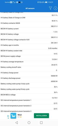

Ich habe übrigens herausgefunden, dass man mit einem ELM327 sowie der App "Car Scanner ELM OBD2" für Android die meisten Sensoren relativ gut ausgelesen werden können. (Siehe Anhang). Das würde auch meine Vermutung mit der Freischaltung weiterer Akkukapazität bestätigen - Da bei Akkualter 0.7 Monate steht. Das wäre dann etwa die Zeit wo er sich neu "kalibriert" hat. :-) In dieser App gibt es ein spezifisches D6 PIH Preset, coole Sache! PS. und ja der Klimakompressor läuft auf 380V. Gibts auch n Sensor.
Whatsapp-image-2020-03-07-at-14-31
@Joshybaer schrieb am 8. März 2020 um 14:00:50 Uhr:
Ich könnte dich gerade küssen für diesen Tipp mit der App 🙂)
Hab schon gedanklich angefangen was zu programmieren um diese Daten vorne irgendwie anzuzeigen.
