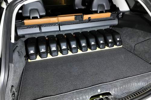

@LetteAinars schrieb am 9. Dezember 2019 um 08:55:49 Uhr:
Zum Zeit sehr gute bericht. Was ist mit dem gewicht an neuen Akkus?
Es sind ca. 50kg an Akkus (900 zellen a 45g + gehäuse und kleinkram). Diese nehmen im Kofferraum direkt vor den Sitzen etwa 110cmx40cmx13cm ein.
Da kommt später wenn die Überwachung fertig ist eine verschalung drüber und wird nachher mit Lüftern durchströmt damit auch im Sommer kein Temperaturproblem besteht.
Alle Gehäuse sind geschlossen und es sieht aufgeräumt aus. Kommen beizeiten die Restarbeiten. Ich bin enorm zufrieden. Kurze Trips in die Stadt oder zu Freunden enden nun zuhause mit 50% Restkapazität. Laden dauert 6-7Std.
Elektroauto feeling. Der Diesel wird vermutlich nun nur noch auf der Autobahn laufen.

@Ewi2435 schrieb am 10. Dezember 2019 um 20:16:13 Uhr:
Wurde das vom TÜV oder so abgenommen?
Ich denke deine Aktion ist nicht ganz legal und wird bei der nächsten HU beanstandet werden.
Auch bei einem Unfall könnten Probleme auf dich zukommen. Stichwort erlöschte Betriebserlaubnis.
Das haette ich ja nicht gedacht ;)
Ist mir natuerlich klar. Unfallmaeßig muss da schon ein highspeed crash mit ueberschlag kommen damit da was passiert. Ist alles extrem gut befestigt und wird noch verkleidet.
Ausbau dauert 5min. Daher vor dem tuev raus.
@Ewi2435 schrieb am 9. Dezember 2019 um 08:37:21 Uhr:
Es ist soweit, gestern war die Hochzeit mit dem neuen Akku in meinen V60 D6.
Einige Wochen vorarbeit weil ich die Akkus vorbereiten und anfertigen musste hat es aber gedauert.
Der große Moment war dann das anstecken und das einschalten. Wagen hat nicht gemeckert. Auch nicht beim losfahren (Ströme teilen sich zwischen den beiden Akkus auf).
Tatsächlich ist beim Verbrauch der Strom in den Motorcontroller, das was gezählt wird. So konnte ich gestern mit dem neuen Setup bei wirklich miserabelsten Bedingungen (strömender Regen, starker Seitenwind) knapp 60km in Pure ausfahren. Ich gehe stark davon aus, dass dies im Sommer an die 80km werden.
Entnehmen konnte ich laut der app 15,8kWh und habe dabei 0,6kWh rekuperiert. Es war eine gleichmäßige Fahrt auf der Bundesstraße bei 80-90km/h
Die Stromaufteilung ist perfekt. Der Extender liefert 45A und die restlichen 100A gehen vom Haupakku aus. Danach fließt weiter ein kleiner Strom vom Extender in den Hauptakku als Ausgleich. Somit wird der Extender nur minimal warm. Ich bin sehr zufrieden. Die Auslegung der Kabel und Sicherungen passt 100% zum System.
Der nächste Test steht aus.
Nach dem Laden zeigt er mir zwischendurch mal "Hybridsystem defekt, Wartung erforderlich" an. Aber nur einmal beim Starten und auch nicht immer. Kann ich mit leben. Witzigerweise kam diese Fehlermeldung auch vorher schon mal sporadisch. System lief und läuft aber einwandfrei.
Mein ISG wurde laut Scheckheft bei 90.000km schon mal gewechselt. Gut für mich :D.
Ich werde wohl noch ein Video vom Umbau machen. Dauert aber noch bis nach Weihnachten.

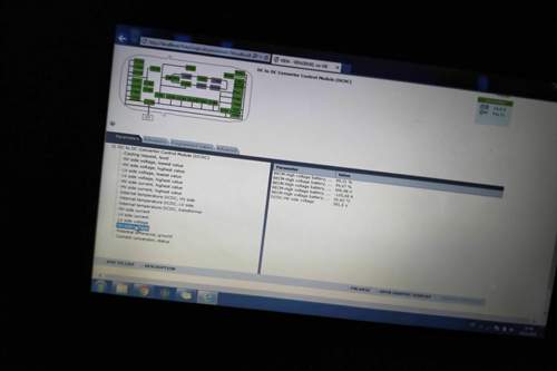

Hast du (oder sonst wer) zufälligerweise eine Ahnung, wie man mit "Volvo VIDA und DICE" den Gesundheitszustand (Degradation, usw.) auslesen kann?
Die Degradation konnte ich damals nicht sehen als ich den Akku ausgelesen habe. Man konnte nur Spannungen, SOC etc. sehen. Also aktuelle Werte.
@Ewi2435 schrieb am 16. Dezember 2019 um 07:38:54 Uhr:
Das wäre ja auch schon etwas. Weisst du, wo ich diese Werte finde?
@hricol schrieb am 16. Dezember 2019 um 08:23:57 Uhr:
Ist leider ein 3/4 jahr her und ich müsste nochmal nachgucken. Habe sie im Vida halt ausgelesen aber wo genau keine Ahnung.
Img-20190325
Super! Das Bild reicht mir schon!
