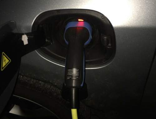

nun ein erstes Mal ein Problem bei mir: Mein PIH lädt nicht an der Steckdose. Sobald der Stecker dran kommt, schaltet die Leuchte am Fahrzeug (in der Anschlussklappe) auf "rot" = Fehler. Herausziehen und Aus-/Einschalten des Ladegeräts bringt keine Besserung. Am Ladegrät wird kein Fehler angezeigt. Eine Probefahrt mit Save zeigt, dass über den Generator ganz normal geladen werden kann.
Muss ich wohl mal die nächste Woche nach dem Kurzurlaub mal zum 🙂 - sofern sich das nicht von selbst gibt. Denn: Der Wagen steht draußen, es hat die letzten Tage geschneit und es war ziemlich nass. Vielleicht ist darin auch die Ursache zu finden... 😮
Schönen Gruß
Jürgen
Img-3205
Schau mal auf meiner Seite in die Galerie, Ladestecker komplett eingeschneit, Probleme gab es trotzdem nicht.
... bisher bei mir auch nicht. 😉
Auf deiner Seite fordert das "Winterbild" unter den Neujahrsgrüßen einen Adminzugang an... 🙂
