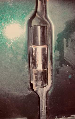

Habe die OM Scharniere seit über einem Jahr; gestern ist meiner Frau die „halbe“ Beifahrertür entgegengekommen; oberes Scharnier gebrochen! Das obere Scharnier der Fahrertür hat auch schon Risse ( da ist die Belastung wohl am größten) - Tür habe ich wieder zu bekommen und die bleibt jetzt auch so - wir klettern jetzt immer hi raus - also prüft Eure Scharniere - blöd, dass wir gerade auf eine große Griechenland Tour mit der Familie gestartet sind..

Danke für die Info. Dann mache ich mich jetzt doch mal ans Lackieren des neuen originalen Scharniers von Mercedes welches ich liegen habe. Bisher hatte ich noch gewartet falls sich das OM Scharnier bewährt hätte… der Drops ist jetzt wohl gelutscht.
Das ist sehr ärgerlich, besonders bei dem Preis und dem Arbeitsaufwand. Habe mir vor 2 Wochen die OM Scharniere für die Hecktür bestellt und wollte sie im Urlaub einbauen. Wenn ich diese Fotos sehe überlege ich mir es glaube ich doch noch einmal.
@sven6116 hast Du die OM Scharniere auch an der Hecktür verbaut?
Ja überall - 4 Türen, Heck, Motor / betroffen sind die oberen Scharniere der Fronttüren

Erschütternd ….hier wurde doch vom Ultimativen geschwärmt 😁
@sven6116 Bei beiden Türen jeweils oben. Das ist wirklich ärgerlich und man kann da wohl auch nicht von einem Zufall sprechen. Aluminium scheint als Material für diese Aufgabe wohl nicht der richtige Werkstoff zu sein. Hast Du an der Hecktür ein Reserverad montiert ? Bin jetzt wirklich am überlegen ob ich die schon gekauften Scharniere für die Hecktür wirklich verbaue. Alle anderen Scharniere sind bei mir noch ok. Hast Du schon bei OM das ganze reklamiert ?
