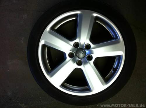

sollte ne 43er et gewesen sein...auf jeden fall war es diese felge hier: http://www.original-felgen.com/8e0601025ak1h7.html

Vielleicht kann ich auch helfen , ich hab diese hier drauf :
http://www.original-felgen.com/4e0601025ab1h7.html
Sportfahrwerk 20 mm tiefer , ich hab ringsum 20mm Platten drauf , also 40mm pro Achse !
Auf Wunsch kann ich nachher mal Fotos hochladen .

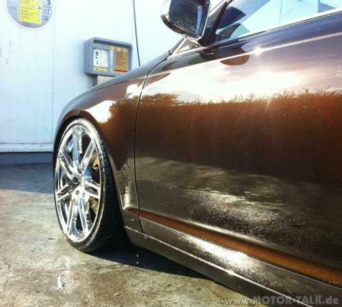

Ich fahre 8,5x20 ET 36 mit 245er Schlappen und habe noch 20mm an VA und HA verbreitert...rein Optisch würden vorn sicher noch 5mm mehr gehen....das einzige was ich machen musste war die obere Schraube im Kotflügel vorn entfernen...sonst passt alles super.
