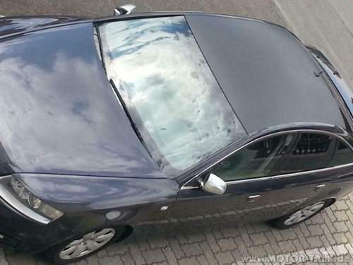

Hi Leute also ich habe ja schon länger mit dem Gedanken der farblichen Umgestaltung von meinem Dicken geliebäugelt aber ich konnte mich nicht zwischen Lack und Folie entscheiden. Durch Plasti Dip wurde mir diese Entscheidung jetzt abgenommen denn wenns mir nicht mehr gefällt kann ichs einfah wieder abziehen. Ich habe mir 5l weiß matt, 1l schwarz matt, 5l Verdünner und eine Wagner W550 Sprühpistole geordert. Ich habe dann am WE das komplette Auto mit Zeitung abgeklebt und mich ans Dach gemacht (vorher natürlich gewaschen und entfettet). Ich muss sagen das ich von dem Ergebnis echt überrascht bin aber seht selbt. Das restliche Auto will ich jetzt noch weiß matt machen und alle Chromleisten in schwarz matt. Weiß jemand wie man die Chromleisten um die Fenster herum und die an der Heckklappe abbekommt? Oder muss ich da wieder Stundenlang alles penibel abkleben und in eingebautem Zustand lackieren?
Eine Frage hätte ich aber noch und zwar wie bekomme ich die Stoßstange (ab da ich den Grill noch bearbeiten möchte) bzw. wo sitzen die Schrauben? Könnt mir gerne eine PN mit einer Art Anleitung zukommen lassen.
K1024-hj
Im Grunde musst Du garnichts abkleben. Die Felgen würde ich abkleben. Sonst einfach drüber lackieren. Das lässt sich hinterher problemlos abziehen. An jeder Kante ergibt sich ein "Schnittpunkt".

Matt weiss? Das schaut bestimmt die ersten 3 Wochen gut aus - aber bei einer matten Oberfläche sammelt sich doch bestimmt recht schnell Russ nd feiner Dreck der beim Waschen nicht abgeht. Wie es dann wohl nach kurzer zeit aussieht?
Ja das mit dem Dreck ist mir bewusst aber ich machs trotzdem und wenns nix wird kommts einfach wieder runter 😉
Da bin ich ja mal gespannt, im positiven Sinne. 😉
Ich auch 😁
