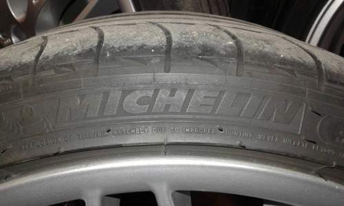

Naja, ich hatte diese Reifen schon alle an meinen Autos, darauf begründe ich meine erfahrung.
Alle in 235/35/19.
Das der
Michelin
langlebig sein soll kann ich nicht bestätigen, zumindest der
PS2
war nach einer Saison auf der Antriebsachse runter. Aber dafür bei nässe ein Hammer beim Kurvenhandling.
Der
Firestone SZ90
ist dem Michelin ebenbürtig, nur die Aquaplaningeigenschaften sind etwas schlechter, halbarkeit weiß ich noch nicht da er erst bei Saisonende drauf kam.
Die Nexen N8000/N'Fera SU1 sehe ich ganz nahe am Hankhook Ventus V12, der N8000 hielt bei mir etwas länger als der N'Fera, wobei ich den N'Fera dynamischer beim Kurvenräubern empfand.
Mein Fazit:
Die Nexen N8000/N'Fera SU1 sind sehr gute Mittelklassereifen die auch ihr Geld wert sind, bei nässe sowohl auch bei trockenheit guut und sicher zu fahren.
Aber es gibt natürlich auch bessere Reifen die dann aber auch teilweise empfindlich mehr kosten.
