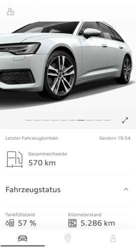

Zeigt es euch in der app auch kein Bild des Fahrzeugs an? Von meinem 4g konnte ich alle Ansichten abrufen jetzt habe ich nur ein Auto Zeichen anstatt den Bildern
Doch, bei mir gibt es Bilder von allen Seiten.
Bei mir auch, Auto ist komplett abgebildet.
Bei mir sieht man nur die 4 Ringe, kein Bild. Vom alten A6 das Bild
Bei mir sieht es so aus...bisschen schade iwie 🙄
@Schnecko1712 schrieb am 25. Juli 2019 um 07:44:42 Uhr:
Mann kann das Auto auch in alle Richtungen drehen.
@525dAE60 schrieb am 25. Juli 2019 um 07:47:47 Uhr:
Beim 4g war das bei mir auch kein Problem, aber beim 4k jetzt zeigt es nix an
@Schnecko1712 schrieb am 25. Juli 2019 um 07:55:52 Uhr:
Ok, da kann ich nichts zu beitragen. Meiner kommt erst im Januar 2020.
Auch beim 4K wird „Normalerweise“ alles angezeigt.
7f2021ea-7064-4994-b9ae-fa260ee5f4d2
Nach einer Neuinstallation der app und Anmeldung funktioniert es bei mir auch
@madoxx67 schrieb am 24. Juli 2019 um 23:36:10 Uhr:
Seit heute ist das Bild da, keine Ahnung wieso.. Bei mir läuft es problemlos, hab eine Vodafone SIM. Nur aus der Tiefgarage geht nichst, aber das ist ja klar.
