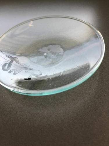

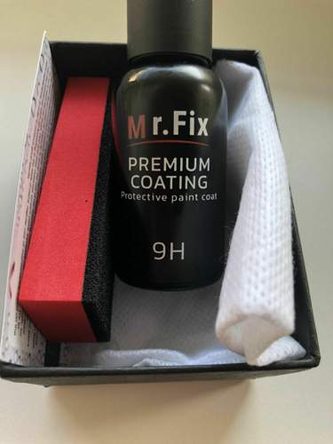

So, ich hab jetzt meinen kleinen "Test" vom 9H fertig.
Ich habs allerdings über die Amazone bestellt zu einem grade noch einstelligen Preis für die 30ml.
Ich habe einen Trocknungsversuch gemacht. ca 1,1g auf ein Uhrglas zum trocknen gegeben (bei Umgebungstemp.)
nach 1 Std war bereits ca 0,5 g weniger, 4 Tage Später warens 0,6 g weniger, also das Mittelchen hat also einen ungefähren Trockengehalt von 45% (also 55% Lösungsmittel)
ca, weil ich wollts ned in der Arbeit machen, da hätte ich sehr feine Waagen, die auch entsprechend genau messen könnten, daheim ist meine genaueste Waage nur auf 0,1 g genau.
Natürlich, bzw erwartungsgemäss dauerte das durchtrocknen bei der "Schichtdicke" entsprechend lang, ich habs auch am Glasrand etwas raufgeschwenkt (ohne nachzuwischen, da wars in einer Stunde schon recht hart (mit Bleistift, (zwar nur 1H) nicht mehr zu "verletzen"😉. In der Mitte hatte sich schon eine kompakte Haut gebildet, mit Fingernagel noch gut eindrückbar und verformbar (=drunter noch "flüssig"😉.
Jetzt nach 4 Tagen ist es auch mit einem runden Schlüssel noch relativ leicht anzuritzen, mittig aufgebrachtem Druck gab es mit Sprüngen nach, liess sich mit einem Cutter Messer leicht von dem Uhrglas abheben.
Ich hab ein Stück herausbekommen das war vielleicht 0,5-0,7 mm dick.
War nicht gänzlich hart, sondern liess sich relativ einfach etwas biegen und brach aber doch sehr bald.
Bei einem Satz Winterfelgen werde ichs diesen Winter als Felgenversiegelungstest versuchen. (Felgenversiegelungen scheinen sonst auch etwas "weicher" zu bleiben, bzw ausgehärtet noch minimal elastisch zu sein)
Glänzen tuts visuell sichtbar mehr als das Glas selber, was sich aber bildlich nicht festhalten liess (sind nur Handyaufnahmen)
Ein Fazit gibt's nicht, weil man aus dem "Versuchsaufbau" eh nix ableiten kann, ich wollt euch nur teilhaben lassen.

Was soll das jetzt für ein Test sein ? Da kann ich mir die teuerste Versiegelung kaufen und kippe das in ein Glas und das Ergebnis wird ein ganz anderes sein, wie wenn ich das wie vorgesehen verarbeite.
Hättest du jetzt eine lackierte Fläche genommen und es wie vorgesehen aufgetragen und dann die anderen Tests gemacht, dann wäre es interessant gewesen, z.b. wie lange die Trocknungszeit ist usw .
Du schreibst es aber ja selber das man dem Versuchsaufbau nix ableiten kann. Danke für die Teilhabe 😉
Das ist auf jeden Fall interessant zu sehen. Der Versuch zeigt jedenfalls, dass sich eine Schicht bildet.

So nach ziemlich genau 3 Wochen ist mein Mr. Fix auch aus China angekommen. Es ist die schwarze Flasche und der Inhalt sieht genauso aus wie oben bei interforno, nur die fancy Pappschachtel ist anscheinend dem Porto zum Opfer gefallen.
