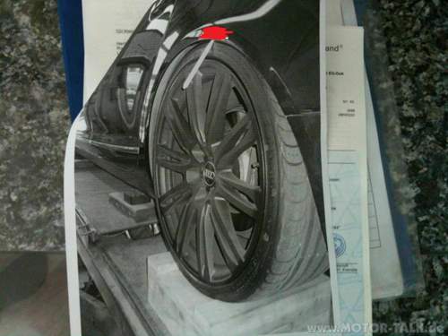

Servus Leute,
hat jemand hier Erfahrung mit Kotflügel verbreitern am A6 4f Avant oder an der Limo.
Ich bin am Überlegen ob ich mir hinten die Kotflügel ziehen lasse oder ob es gleich klüger ist auf zu trennen und einzuschweissen ?
Ich möcht mir hinten auf 10x20er Felgen ET 40 285/25R20 oder 295/25R20 drauf machen.Vorne kommen 9x20 Et30 drauf
Und bitte keine Sprüche von wegen mach dir doch 265/30R20 oder andere Felgen drauf.
Wer hat schon erfahrung damit, wieviel geht mit ziehen, muss nachlackiert werden oder wer hat schon einschweissen lassen und was hat es mit lacken dann gekostet.

Meine Radläufe wurden jetzt hinten etwas rausgeholt.
Wie viel gekommen ist kann ich nicht sagen, fakt ist, dass er jetzt nicht mehr schleift.
Hat vorher minimal beim vollen einfedern geschliffen.
Dem tüv reicht es aber leider immer noch nicht :-(
Er meinte wenn man den unteren Falz von den Kotflügeln leicht anwinkelt, dann würden 2mm reichen.
hat damit jemand erfahrungen?
meine diese Kante.
Diese müsste lediglich etwas angewinkelt werden. Dann dürfte es reichen.
Wie es dann letztlich aussieht wäre mir mittlerweile egal, hauptsache erstmal tüv
Aber du warst doch beim Kotflügel ziehen, oder? Weil durch das nach aussen treiben den Blechs geht die Kante automatisch dann nach aussen. Viel fehlt ja nicht. Da müsste man einfach Kotflügelkante warm machen und das Börtelgerät steiler stellen, dadurch geht der Falz weiter raus.
haben halt angst das nicht mehr geht und wir dadurch die Seitenwand mit rausholen.
Dann stimmen nachher die Spaltmaße der hinteren tür zur Seitenwand nicht mehr.
Und das will ich vermeiden
Edit: Ja war schon beim ziehen
Es scheint zumindest auf dem Foto auszusehen als wäre es machbar. Leider ist auf dem Foto halt nicht gut zu sehen wie weit sich schon ca. der Winkel des Falzes geändert hat nach dem ziehen.

Wenn die Kante noch gerade ist, müsste das ziehen noch möglich sein in dem man wie gesagt vorne die Rolle des Börtelgerätes schräger stellt. In deinem Fall wurde wohl die Rolle flacher angelegt.
Aber eine Garantie das nicht etwas reist oder der Zink abplatzt kann dir halt keiner geben, da hat Airway schon recht.

Bei mir konnte man schon einen kleinen Unterschied an den Kotis hinten sehen. Leider habe ich keine Nahaufnahmen gemacht.
Hinten ist Koti ziehen möglich, vorn nicht, da Alu, welches leicht reißen kann.
