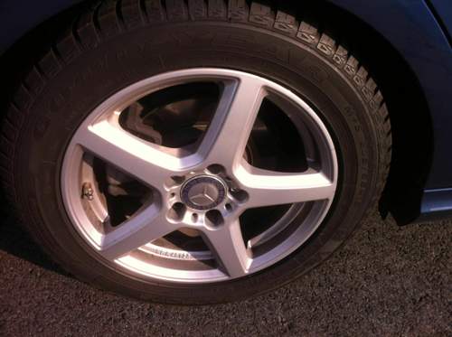

Goodyear 4Seasons gen2 in der Größe 205-55/16 94V
Die Reifen sind auf meinem Mercedes-Benz B200 Automatik Bj 4/2015 mit jetzt 8000 Gesamtkilometern montiert. Es handelt sich um ein Serienfahrzeug mit Komfortfahrwerk.
Bei Km 4950 habe ich im Oktober Ganzjahresreifen Goodyear 4Seasons gen2 in der Grösse 205-55/16 94V montieren lassen. Neben dem allenfalls mittelmäßigen Komfort bei niedrigen Geschwindigkeiten war ein deutliches Vibrieren im Geschwindigkeitsbereich zwischen 110 und 140 km/h auffällig. Die Vibrationen wurden bei höheren Geschwindigkeiten weniger, haben aber nicht aufgehört. Erneutes Auswuchten in der Reifenwerkstatt brachte keine Verbesserung.
Die Werkstatt hat daraufhin die Reifen ausgetauscht und die betroffenen Reifen zu Goodyear zur Schadensfeststellung gesandt. Der Goodyear technische Kundendienst hat an den Reifen keine Unregelmäßigkeiten festgestellt und eine Garantieübernahme des Austausches abgelehnt.
Die darauf folgende Rechnung der Werkstatt über den zweiten Satz (Austausch)Reifen habe ich mit Hinweis auf die Gewährleistung zurückgewiesen.
Der neue zweite Satz Reifen weist nun das gleiche ungenügende Laufverhalten auf, wie ich jetzt bei einer längeren Fahrt über 1500 km feststellen musste. Meine Frau als Beifahrerin hat mich unterwegs gebeten, nicht schneller als 100 km/h zu fahren, weil die Rappelei im Auto unerträglich sei und ihr schlecht würde..
Es handelt sich also um eine typische und offenbar so gewollte Eigenschaft dieser Reifen und nicht nur um einen schlechten Reifen. Ich hatte bei meiner Entscheidung für (Goodyear) Ganzjahresreifen – immerhin Marktführer für Ganzjahresreifen – nicht erwartet so einen Reinfall zu erleben.
Mir bleibt jetzt wohl nichts anderes übrig, als die Reifen gegen Ganzjahresreifen eines anderen Herstellers, die ein akzeptables Laufverhalten aufweisen, zu tauschen, oder in den sauren Apfel zu beißen und trotz der geringen Kilometerleistung und vorwiegender Fahrweise im Flachland Winterreifen eines anderen Herstellers aufziehen zu lassen.
Gibt es andere, die diese Erfahrungen auch haben machen müssen?

Hollo! werde meine Felge vermessen und ab 4mm Schlag reklamieren. Zudem ist das Wuchten der Alus nur auf Geräten mit Aluprogrammen(bis zu 4 ) zu empfehlen. Eine frühere Methode ist das Wuchten der Räder am Fahrzeug. Die Felgen sind ein billiges Massenprodukt und oft nicht fehlerfrei. Mal sehen.
devensiver
@devensiver
Hast Du auch die original Mercedes Style Felgen? Vielleicht sind die Michelin Green MO toleranter gegen Felgen mit leichtem Seitenschlag. Ich werde auf alle Fälle bei dem Freundlichen vorsprechen, fürchte aber dass ich nicht viel Erfolg haben werde, da die Felge mit Michelin green MO ruhig lief.

Wenn Reifen nicht "rund" laufen, dann liegt ein Fehler vor - entweder hat die Felge einen Fehler oder der Reifen (ich schließe mal einen Fehler an der Aufhängung, Radlagerung etc. aus, da es neuwertige Autos sind, ansonsten wäre das auch noch ein Punkt) - alles andere ist Quatsch und wird gern als Ausrede vorgebracht (Reifen harmoniert nicht mit bestimmten Fahrzeugen oder diese "MO"-Empfehlung fehlt)
Wenn man schon auf der Wuchtmaschine einen größeren Höhen-oder Seitenschlag bemerkt, dann braucht man erst gar nicht lange Matchen (Drehen des Reifens auf der Felge) oder Auswuchten - dann muss man feststellen ob der Reifen oder die Felge daran Schuld ist - dann gehört das Teil gewechselt!
Ich hatte auch schon mit Höhenschlag bei nagelneuen Conti zu kämpfen - wenn man mal 100 G und mehr Gewichte pro Rad benötigt, dann ist irgendwas im Argen!

Entwarnung bzgl der Goodyear 4seasons 2g 205/55-15 94v!
Ich war bei meinem Mercedes Partner: Die Reifen wurden neu ausgewuchtet und die Vibrationen waren weg. Im nächsten Schritt wurde die Felge mit dem Seitenschlag erneuert und der unrunde Lauf war weg. Die Reifen sind einwandfrei, laufen vielleicht ein bisschen hart, was aber wohl dem Tragfähigkeitsindex 94 geschuldet ist. Diesen hatte ich gewählt, da die 94 Reifen nach Prospekt 3 db leiser seien als die 91. 3db sind gefühlte halbe Lautstärke.
