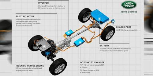

Lieber Buchener74722, daß ist kein Mist. Der P300v hat leider kein “echten” Land Rover-Allrad. Vorne nur Verbrenner, Hinten nur Strom. —> Kein Strom kein Allrad!
Schon klug, so sparen die sich daß Getriebe.
@Karelkrukas schrieb am 07. Nov. 2021 um 10:9:30 Uhr:
Also ein komlett anderen Konzept. Ist ja auch für einen andern Bedarf gemacht.
Aber wissen muss man das, bevor man den für die Berge kauft.

Land Rover hat zwei Allrad Architekturen für die PHEV’s. Der Defender hat einen von LR genannten “Elektrischen Allradantrieb”, und hat auch in EV-Modus Allrad. Der P300e Varianten wie der Disco Sport hat einen von LR genannte “Elektrischer Hinterrad Antrieb”. Fazit, kein Strom kein Allrad. Sicher wird auch bei Leere Akku noch etwas Energie vorhanden sein für ein kurze Einsatz, aber realistisch gesehen ist die P300E kein “echte” Allrad, und sie ist nicht geeignet für längere Geländefahrten im Winter.

… nein - gilt es nicht - in dem Link ist der p400e beschrieben, der hat ein „echtes“ Allradkonzept. Der p300E leider nur eines, das für das „Großstadt-Abenteuer“ gedacht ist. Beim p400e speisen Verbrenner- und Elektro-Antrieb gemeinsam in das AWD System ein. Beim p300e ist vorne Verbrenner, hinten E. Daraum: Kein Strom - kein AWD. Habe ich selbst leider schon erlebt - ist nicht schön!
Wer AWD möchte - bekommt sie beim p300e nur auf der Kurzstrecke - danach ist es ein Fronttriebler - ob man das bei einem über 2 Tonnen Auto wirklich möchte muss jeder selbst entscheiden. Mir war‘s in der Trageweite nicht ganz klar - aber man lernt ja nie aus.
