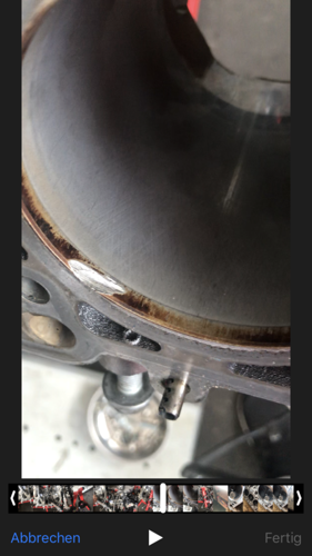

Mit Wagner hab ich vorhin telefoniert,hab den das Video gesendet.
Der meinte,das sei halb so schlimm,kann man richten .
Der sendet mir mal ein Angebot,wie und was sie machen mit preis.

Hier ein paar Bilder vom Motorblock und Ventile
@TimucinS5 schrieb am 7. Januar 2018 um 17:51:26 Uhr:

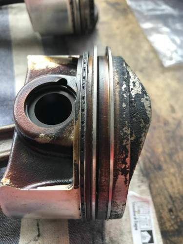

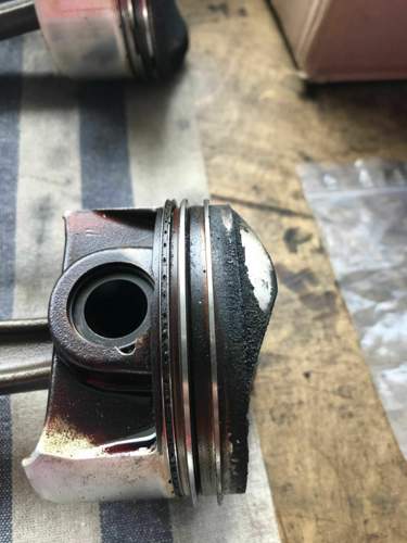

@TimucinS5 schrieb am 7. Januar 2018 um 17:53:17 Uhr:
C9ba9d82-0dc0-418e-8fdf-7715b5d7b169
7b49afb5-ec25-4990-97b3-ce7fd3cde848
2ccb4383-6e7b-496d-885f-996344730f59
+3
@TimucinS5, ist bei dir der Kolbenring oben in der Ausnehmung auseinander gegangen oder hat dein Ventil den Schaden verursacht?
Der Brennraum sieht ja stark Öl verkokt aus. Hattest du schon länger Probleme
@unreasonable schrieb am 7. Januar 2018 um 18:12:41 Uhr:
Am Kolben ist nichts,Ursache war glaub der Ventil.
Seit 7-9 Monaten ( die letzten 9000km)hab ich auch erhöhten Ölverbrauch gehabt(sei angeblich nicht „so schlimm „ gewesen
Ca so alle 1200 km so 1 Liter Öl nachgefüllt nach Anzeige

Ist der Motor zur Zeit draußen?
Du könntest es auch der Firma Van Kronenburg in NL bringen die Arbeiten mit einer Beschichtungs Firma zusammen die auch Fehlstellen in der Beschichtung Auftragen/ausbessern
