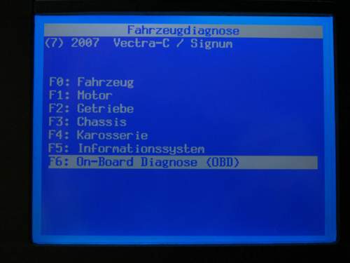

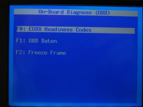

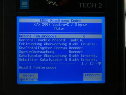

Wie das ganze sich im Tech2 darstellt sieht man auf den Bildern...

da ist aber suspekt/interessant .
Bei mir bleibt das AGR Bit ungesetzt , egal ob ich die 200PS NoAgr oder die 150PS NoAgr benutze.
