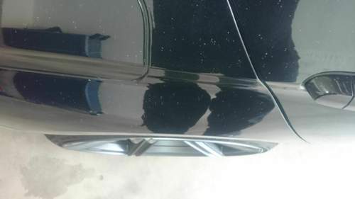

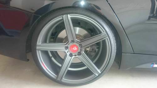

Ich fahre auf meinem F30 vorne 9x20 ET27 mit245/30 und hinten 10,5x20 ET 47 mit 295/25 😉
Dsc-0101
Dsc-0103
Dsc-0105
+2
Hey Gamer sieht echt top aus, so stell ich mir das vor ????
Sag mal was musstest du an den Kotflügel machen? Hast ihn auch noch tiefergelegt, Fahrwerk oder nur Federn verbaut?
Hallo?!? Na klar ist der tiefergelegt!!!!!
Von Alltagstauglich nicht zu reden, auch wenn es optisch - bis auf vorne (to much) - gut aussieht!
@AndyAMGMainz schrieb am 22. Juni 2017 um 22:09:33 Uhr:
Hab nichts bearbeiten müssen!
Und klar is der tiefer, hab das KW DDC verbaut 😉
