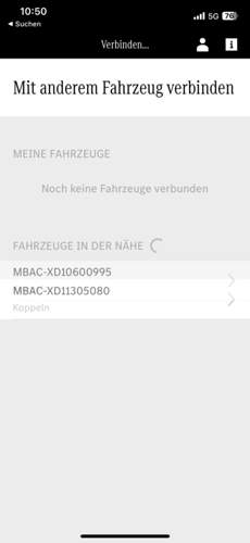

MBAC lässt seit dem letzten Software Update keine Verbindung mehr zu meinem Marco Polo zu. Ich war damit in der Werkstatt und der nette Spezialist konnte auch mit seinem Android oder iPhones oder iPad keine Verbindung herstellen.
Habe jetzt den Fall mit sämtliche Ende Screenshots, der Hotline mitgeteilt und hoffe, dass die das bald in Ordnung bringen.

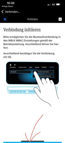

Kriegst du bei der Meldung GANZ unten eine klein bisschen blau angezeigt? Siehe Anhang...
Das ist das aktuelle Problem, dass der Bestätigen Button nach unten aus dem Bildschirm verschwindet. Man kann aber ganz unten am Bildschirmrand drücken, der Button reagiert dann. Ist seit dem IOS16 so...

@Befner schrieb am 31. Oktober 2022 um 14:40:04 Uhr:

Ja Danke - der blaue Button blitzt manchmal kurz auf und ich habe Ihn auch mal mit der zweiten Hand erwischt - allerdings ohne Erfolg. Beim IPad auch versucht - da kann nichts verschwinden, da der Bildschirm sehr viel größer ist. Ebensowenig Erfolg mit dem Android…
War bei mir genauso. 3 Tage später war das MBAC wieder schwarz. Abgestürzt.
Mercedes hat dad Steuergerät verändert. Das neue soll sich mit der Software passen. Sind gerade in Produktion.
Hast du mal versucht, trotzdem ganz unten am Rand zu drücken? Bei mir ging das schon mehrmals...
Habe heute Rückmeldung vom me-support bekommen und die App erst de- und dann neu-installiert.
Nun funktioniert MBAC mit der App wieder so toll wir zuvor!
