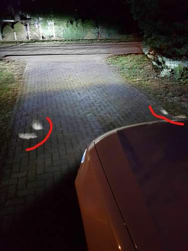

Nach Reklamation sieht es jetzt besser aus. Allerdings ist mir aufgefallen das bei Fernlicht vor dem Fzg. so helle Flecken zu sehen sind. Bin mir nicht sicher ob das vorher auch schon so war.
Hab mal Bilder angehängt und die Stellen rot markiert.
Ist das bei Euch auch so? MATRIX LED !

Schlechtwetterlicht aktiviert?
Das is kein Schlechtwetter. Sieht ehr nach einer Reflektion vom Scheinwerfer aus. Hab ich im 4H auch. Allerdings wesentlich mehr, weil der viel Verbauter ist als der vom a6.
Solche Flecken habe ich nicht. Auch nicht mit Schlechtwetterlicht.
Ja, sind Reflektionen vom Scheinwerfer, quasi untere silberne Kante. Aber nur wenn Fernlicht an ist.
Evtl. sind die ja immer noch zu Tief eingestellt.
Ich weiss halt nicht ob das vorher auch schon war, daher frag ich ja hier
Na, dann darf das nicht sein. Meine haben es nicht.
Sind diese Flecken auch für das Auge des Fahrers sichtbar oder nur durch die Front-Kamera?
Kann mich nicht daran erinnern jemals bei meinem 4G FL mit Matrix solche Flecken wie im Bild markiert gesehen zu haben - hatte aber auch nur die Rückfahrkamera.

Wenn man im Fzg sitzt sieht man die Flecken nicht.
Der erste Einstellversuch war komplett fürn Poppes, da standen beide Scheinis wie für Linksverkehr.
Wer sowas einstellt, tztztz
Zweiter Versuch hat 1 Std gedauert. angeblich Tester Fehlfunktion.
Ich mein in die richtige Richtung leuchten sie ja schonmal.
Evtl. bissel niedrig.
Ich saß nicht im Fahrzeug, als ich das Szenario nachgestellt habe. 🙂
Keine Flecken.
